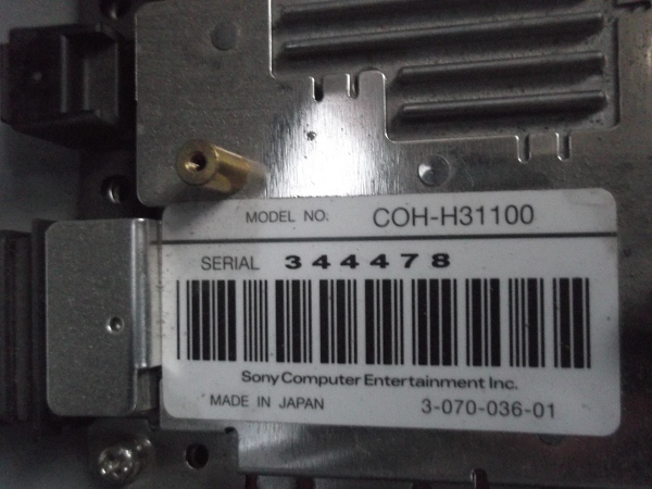

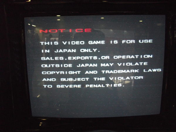

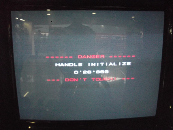

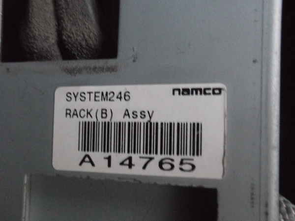

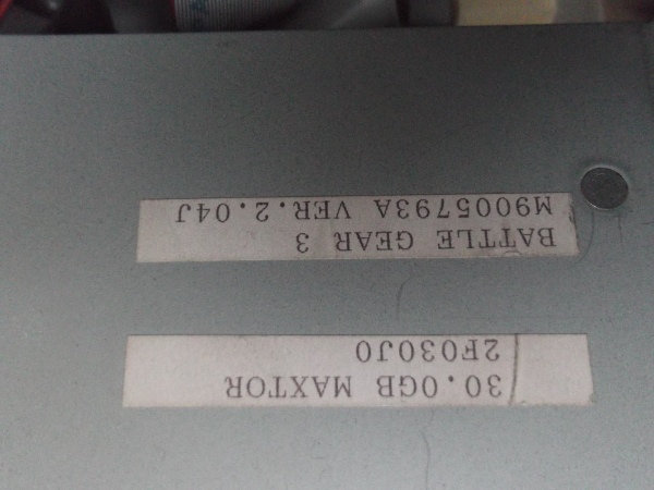

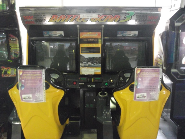

  12. coon056
    coon056 Новичок
    Настоящее имя:
    Фархушин Ринат С.
    Выкладываю обещанные фотографии
    Общий вид
    [​IMG]

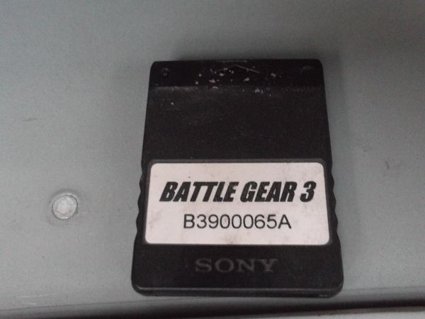

    Ключ
    [​IMG]
    Наклейка на HDD
    [​IMG]

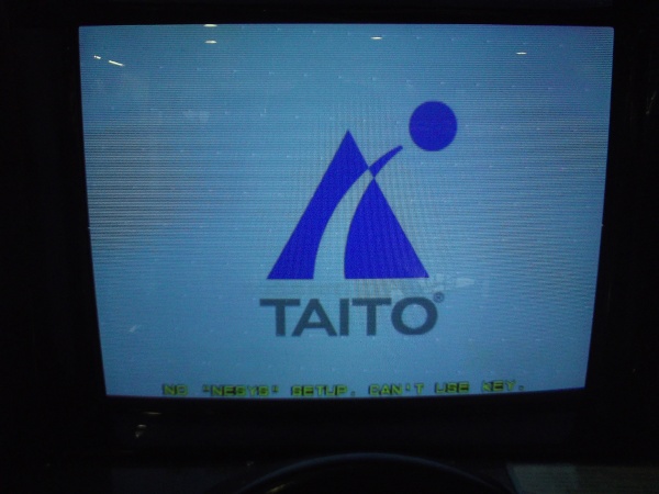

    Процесс загрузки 1
    [​IMG]
    Процесс загрузки 2
    [​IMG]
    Процесс загрузки 3
    [​IMG]

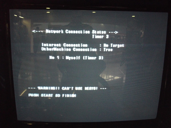

    Процесс загрузки 4 На этом собственно загрузка и останавливается, ни на что не реагирует.
    [​IMG]
    Наклейка на корпусе
    [​IMG]
    Модель
    [​IMG]
  13. Vab
    Vab Участник
    Настоящее имя:
    Владимир Бердин
    У меня сложилось впечатление, что он ждет вторую машинку. А что на второй происходит?
    На фото Процесс загрузки 1 должно быть два таймера
  14. gshdsl
    gshdsl Участник
    Настоящее имя:
    Владислав
    На Аутране подобное было. Если в настройках выставлено две машины то он до посинения будет ждать пока вторая машина станет видна в сети и загрузка дальше не пойдет.
    Надо смотреть настройки сети.
  15. ip_Natali
    ip_Natali Новичок
    Настоящее имя:
    Краснова Наталья Николаевна
    Да, настройки сети. Он вообще на отсутствие подключения к "NESYS" ругается - это, вроде бы, по интернету через их сервер можно играть (и это в 2001 ! году!).
  16. Nomad058
    Nomad058 Новичок
    Настоящее имя:
    Евстафьев Алексей Викторович
    [​IMG]
    соединение со второй машиной у вас есть, может быть IP совпадают? А на на Nesys можно внимания не обращать
  17. coon056
    coon056 Новичок
    Настоящее имя:
    Фархушин Ринат С.
    вторая машина в это время показывает черный экран.
    Допустим проблема в настройках, как в таком случае до них добраться?

    тогда откинуть плату регулировки жетонов и т.д. запустить как простую приставку, произвести настройки джойстиком (скорее всего купить отдельно). У меня на некоторых пришлось еще пройти немного игру и сохранить ее. А плата запрограммирована была на загрузку сохраненной игры (соответственно с настроенными параметрами настройки)
    Сори не пойдет, прочел наклейку это компьютер от Sony?

    coon056 Новичок
    Настоящее имя:
    Фархушин Ринат С.
    Вопрос ко всем владельцам такого же аппарата, сможет ли кто нибудь подкинуть винчестер на компьютер и хотя бы посмотреть объем занятого места, и что вообще на нем лежит: windows, может *nix, или просто как хранилище используется. Производитель, если я не ошибся с его сайтом - молчит. Дисков для восстановления не осталось, уверен что такие когда то были.
